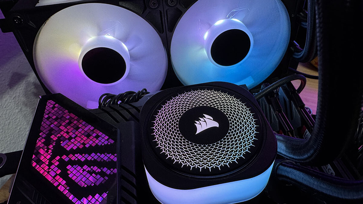

El bloque bomba de la Corsair iCUE LINK TITAN 240 RX destaca en todos los aspectos, ofreciendo una mezcla de estética moderna y rendimiento avanzado. Su apariencia minimalista, de líneas limpias y elegante, viene complementada con una tapa intercambiable o “hat”, que Corsair ha diseñado para ser fácilmente reemplazable. Esta tapa ofrece varias opciones de personalización, desde una versión estándar con iluminación RGB hasta opciones adicionales. Estas incluyen una pantalla LCD o un ventilador PWM, permitiendo al usuario adaptar la bomba a sus preferencias estéticas y necesidades de rendimiento.
En cuanto a prestaciones, la bomba cuenta con un motor trifásico PWM FlowDrive, diseñado para operar a velocidades de entre 1500 RPM y 3000 RPM, lo que le permite mantener una circulación de líquido eficiente sin generar ruidos excesivos (debajo de los 20 dB). Además, la placa fría de cobre en la base de la bomba maximiza la transferencia térmica, asegurando una disipación de calor óptima para CPUs de alta gama. Este bloque es compatible tanto con sockets Intel (LGA 1700 y el futuro LGA 1851) como AMD (AM4 y AM5), ofreciendo flexibilidad en la elección de procesadores y haciendo que la Corsair TITAN 240 RX sea una opción robusta para mantener temperaturas bajo control en configuraciones de alto rendimiento. Como añadido y quizás desconocido, la placa de contacto está diseña con una leve e inapreciable convexidad. A simple viste no es apreciable, pero aumentará el contacto con el IHS.

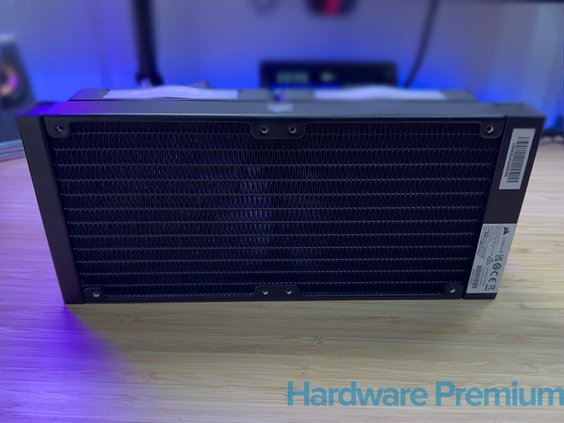

El radiador de la Corsair iCUE LINK TITAN 240 RX está diseñado para maximizar la eficiencia de disipación de calor en un tamaño compacto. Con unas dimensiones de 277 mm de largo, 120 mm de ancho y 27 mm de grosor. Este radiador de 240 mm logra un equilibrio entre rendimiento y adaptabilidad, permitiendo su instalación en la mayoría de las torres sin ocupar un espacio excesivo. Está construido en aluminio, un material que ofrece una combinación de ligereza y buena conductividad térmica, asegurando un flujo de calor constante hacia los ventiladores.

La Corsair iCUE LINK TITAN 240 RX incorpora tubos de 400 mm de longitud, fabricados en goma de baja permeabilidad y recubiertos con una malla protectora sintética. Esta longitud permite una instalación flexible en distintas posiciones dentro del chasis, ya sea en la parte superior, frontal o trasera. Las uniones de los tubos a la bomba están reforzadas y permiten rotación, lo cual evita torceduras y facilita el montaje.

Una de sus características más notables es la posibilidad de intercambiar las tapas superiores del bloque de la bomba, conocidas como «hats». Estas tapas se fijan magnéticamente, lo que facilita su sustitución sin necesidad de herramientas adicionales. Corsair ofrece diferentes diseños de «hats» que permiten a los usuarios personalizar la estética del sistema según sus preferencias. Sin embargo, aunque el sistema de fijación magnética puede no ser lo suficientemente fuerte.
Entre las opciones disponibles se encuentran:
  • iCUE LINK Pump Cap – Groove: Un módulo estético que reemplaza la tapa estándar de la bomba, proporcionando un diseño distintivo y atractivo.
  • iCUE LINK LCD Module: Un módulo funcional que incorpora una pantalla LCD personalizable, permitiendo mostrar temperaturas del sistema, imágenes y GIF animados, ofreciendo una experiencia visual más interactiva.
  • iCUE LINK VRM Fan: Un módulo que integra un ventilador adicional para mejorar la refrigeración de los módulos de regulación de voltaje (VRM) de la placa base, optimizando el rendimiento térmico del sistema.
